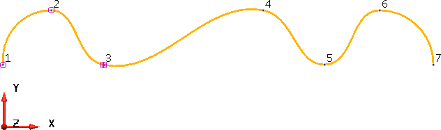

Pour déplacer des points :
Le dernier point sélectionné est utilisé quand vous déplacez les points dans l'espace de travail universel et du plan de travail.
Pour changer le dernier point sélectionné, Ctrl-double-cliquez sur un autre point de la sélection.
Dans cet exemple, le point 3 est le dernier point sélectionné.
de la barre d'état, pour afficher la boite de dialogue Position :Utilisez la boite de dialogue Position pour éditer la position des points.
Dans la boite de dialogue de position, vous pouvez choisir l'espace de travail comme étant universel, plan de travail ou relatif.
Si vous choisissez universel ou plan de travail, le dernier point sélectionné se déplace à la nouvelle position que vous définissez dans la boite de dialogue de position. Tous les autres points se déplacent de la même distance avec laquelle le dernier point sélectionné se déplace.
Entrez les valeurs -50 0 0 dans la boite de dialogue de position. Le point 3 se déplace à la position -50 0 0 et les autres points suivent.
