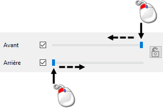

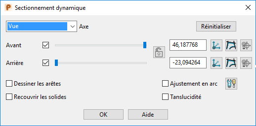

Utilisez le sectionnement dynamique pour prendre des sections à travers le modèle. Utilisez les curseurs pour déplacer les plans de découpe en arrière et en avant à travers le modèle. Cela vous permet de voir les détails internes du modèle.
L'orientation de l'avant et de l'arrière du plan de découpe est défini par la sélection d'un axe dans la liste déroulante de la boite de dialogue Sectionnement dynamique.
Pour utiliser le sectionnement dynamique :

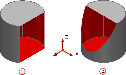

Autour de Y signifie la rotation du plan de découpage autour de l'axe Y de l'univers ou du plan de travail actif. Ceci est utilisé pour les éléments circulaires centrés sur le plan de travail ou l'origine universelle. Dans ce cas, le plan de découpage montrera les vues de la section transversale à des angles particuliers.
Axe Y sélectionné.
Autour de l'axe Y sélectionné.
Si nécessaire, cliquez sur Réinitialiser pour réinitialiser les plans de découpage à leur position par défaut pour la vue actuelle.
pour verrouiller les plans de découpage, afin que les plans Avant et Arrière maintiennent la même distance relative.
indique que les plans sont verrouillés.
pour créer un plan de travail sur le plan de découpage. Il y a deux boutons séparés pour les plans Avant et Arrière.
pour positionner les plans avant et arrière à la position choisie en utilisant le curseur intelligent.

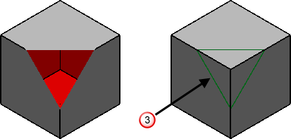

pour créer le filaire de l'intersection du modèle et le plan de découpage

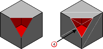

Dessiner les arêtes — Sélectionnez cette option pour dessiner les arêtes de la section, comme montré dans

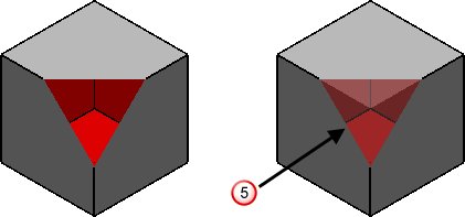

Translucidité — Sélectionnez cette option pour dessiner la section translucide, comme montré dans

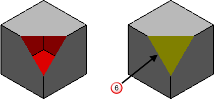

Recouvrir les solides — Sélectionnez cette option pour afficher une limite sur le solide, à l'endroit où il intersecte avec le plan de découpage
pour ouvrir la boite de dialogue Ajustement en arc.
