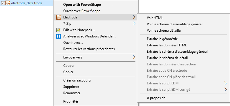

Pour voir et spécifier les options d'Electrode dans l'explorateur de Windows :
  1. Cliquez avec le bouton droit sur un fichier ayant une extension .trode pour afficher le menu contextuel.
  2. Développez le menu Electrode pour afficher les options de l'extension d'environnement d'électrode :
    Vous pouvez Voir :
    • HTML
    • Schéma d'assemblage général
    • Schéma détaillé
    Extraire :
    • Géométrie
    • Données HTML
    • Schéma détaillé
    • Données d'inspection
    • Code CN électrode
    • Code CN pièce
    • Script EDM
    • Script EDM corrigé

  3. Cliquez sur Envoyer vers MPP pour ouvrir le système de gestion MPP et pour transférer les données du fichier .trode requis pour générer le code CN d'électrode.
    Cette option est affichée uniquement si MPP est installé sur l'ordinateur et si le fichier .trode sélectionné contient un script +GF+ MPP.
  4. Cliquez sur A propos pour afficher la version de l'extension d'environnement d'électrode et les informations de copyright.
