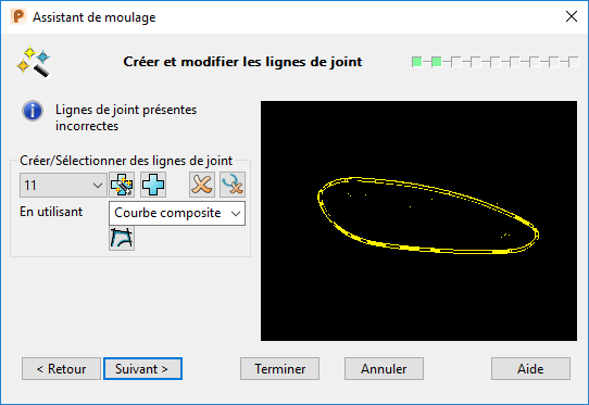

La page Créer et modifier les lignes de joint vous permet de générer des lignes de joint.
— Cette ligne d'information affiche l'état général actuel des lignes de joint. Il y a quatre messages possibles :
— Cette case de sélection affiche des informations supplémentaires pour l'utilisateur selon la validité de la ligne de séparation.
— Essayez de générer automatiquement des lignes de joint. Si vous entrez dans l'assistant sans aucune ligne de joint, l'assistant va les générer automatiquement quand vous sélectionnez Suivant sur la première page de l'assistant.
— Ajoutez la sélection de ligne/plan de joint. Cela ajoute une autre option de sélection à la liste déroulante Créer/Sélectionner des lignes de joint.
— Effacez la sélection de ligne/plan de joint. Effacez la sélection de ligne de joint qui est actuellement affichée dans la liste déroulante Créer/Sélectionner des lignes de joint. Les autres sélections de surface de ligne de joint seront renumérotées si nécessaire.
— Effacez toutes les lignes de joint incorrectes. Si une courbe n'est pas fermée, cliquer sur ce bouton va effacer toutes les courbes ouvertes et vider les sélections.
En utilisant — Utilisez cette liste déroulante pour choisir la méthode à utiliser pour créer la ligne de joint.
Les options Sélection et Modifier ligne de joint ci-dessous sont uniquement disponibles si Surfaces a été choisi dans la liste déroulante En utilisant.
Sélection — Sélectionnez Trou ou Face simple dans la liste déroulante.
Editer la ligne de joint — Les options de contre-dépouille et
ont été groupées dans cette section. Ces options ne sont visibles que si vous sélectionnez l'option Surfaces dans la boite déroulante Utilisation de la section Créer/Sélectionner des lignes de joint.
— Utilisez ce bouton pour activer/désactiver l'extrémité du trou qui est sélectionné.
Suivant — Affiche la page Créer et modifier des surfaces de remplissage de l'assistant de moulage.
Terminer — Si vous sélectionnez cette option et que vous avez précédemment sélectionné l'option Séparer produit seulement sur la page précédente, la pièce n'est pas séparée et l'assistant de moulage se ferme. La séparation se produit après que vous ayez spécifié le rétrécissement du produit.
