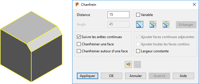

Création d'un chanfrein en utilisant une simple distance
Pour créer un chanfrein en utilisant une simple distance :
Cliquez sur dans la boite de dialogue Chanfrein.
Entrez la distance à utiliser pour créer le chanfrein comme montré ci-dessous.
Chanfrein.
Distance.
Arc avec un rayon égal à la distance.
Sélectionnez une arête d'un solide.
Cliquez sur Appliquer pour créer un chanfrein avec une simple distance et un rayon de 45. Le chanfrein sur le modèle suivant a été créé en entrant une distance de 15.
