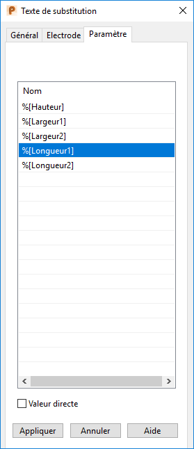

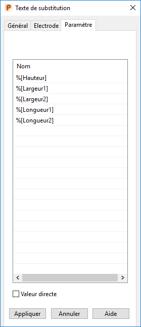

  4. Cliquez sur sur la barre d'outils de texte pour afficher la boite de dialogue Substitutions de texte.
  5. Sélectionnez l'onglet Paramètre.
  6. Sélectionnez la ligne de substitution requise.
  7. Cliquez Appliquer.
