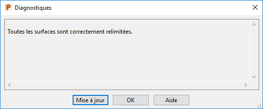

Pour générer des diagnostics :
sur la barre d'outils de région de relimitation pour afficher la boite de dialogue Diagnostics.
Cette boite de dialogue affiche des détails à propos des frontières de relimitation (en mode d'édition de frontière) et des courbes-p (en mode d'édition de courbe-p) sur les surfaces sélectionnées.
Un avertissement s'affiche si les frontières ne peuvent pas former une région de relimitation. Si une frontière corrompue est trouvée, il vous est demandé de l'effacer et de la recréer ou d'utiliser File Doctor.
Cette fenêtre affiche également les informations à propos de chaque frontière :
