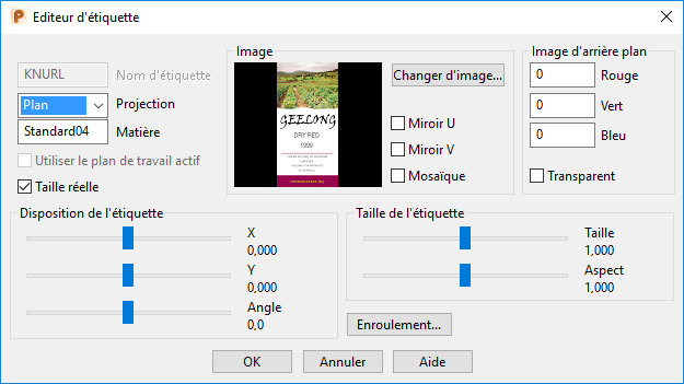

Quand vous sélectionnez une image dans la boite de dialogue Sélecteur d'image, elle apparaît en tant qu'étiquette sur les éléments sélectionnés et la boite de dialogue Editeur d'étiquette s'affiche.
Utilisez les options dans la boite de dialogue Editeur d'étiquette pour éditer les paramètres de l'étiquette.
Vous pouvez éditer ceci :
Nom de l'étiquette — Le nom de l'étiquette.
Projection — Ceci détermine comment l'étiquette est projetée sur les éléments. Sélectionnez la projection requise dans la liste déroulante :
L'étiquette est ajustée sur les éléments le long de l'axe vertical de l'écran. Elle est ensuite projetée sur les éléments depuis le cylindre capable autour d'eux.
Avant de sélectionner cette option, assurez-vous que les éléments soient affiché dans une vue telle que l'axe vertical où vous voulez mettre l'étiquette soit aligné avec l'axe vertical de l'écran.
Pour positionner correctement l'étiquette, voir les éléments à l'écran de façon à ce que vous regardiez directement la zone où l'étiquette sera placée, puis sélectionner l'option Plan. Si l'option est sélectionnée avant que vous ayez ajusté la position des éléments, resélectionnez l'option après avoir ajusté la position.
Matière — Affiche la matière utilisée par l'étiquette.
Utiliser le plan de travail actif — Sélectionnez cette option pour utiliser le plan de travail actif pour positionner et orienter l'étiquette. L'étiquette est centrée sur l'origine du plan de travail et son axe vertical est aligné avec l'axe Y du plan de travail.
Taille réelle — Sélectionnez cette option pour conserver la taille et le ration d'aspect des étiquettes cylindriques et planes, basé sur les formats de fichier .tif, .jpg et .dmt, s'ils ont des unités de longueur. S'ils n'ont pas d'unités de longueur, seul le ratio d'aspect est conservé.
Disposition de l'étiquette — Ajustez la position de l'étiquette en utilisant les curseurs. Les valeurs sont proportionnelles à l'espace de projection. L'espace de projection est déterminé depuis l'option sur le menu Projection.
Taille de l'étiquette — Ajustez la taille de l'étiquette en utilisant les curseurs. Les valeurs sont proportionnelles à l'espace de projection.
Image — Utilisez les options de cette zone pour éditer l'image d'étiquette :
Image d'arrière plan — Utilisez ces options pour définir la couleur de l'arrière-plan de l'image :
Enroulement — Ceci affiche la boite de dialogue Enroulement en longueur-corde où vous définissez comment l'étiquette est appliquée sur l'élément sélectionné.
OK — Cliquez sur cette option pour accepter les modifications de l'étiquette et afficher la boite de dialogue Sélecteur d'étiquette.
