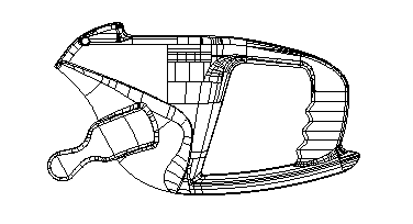

Par exemple, la poignée de tronçonneuse suivante comporte un raccord surfacique sur la poignée de support sur le côté :

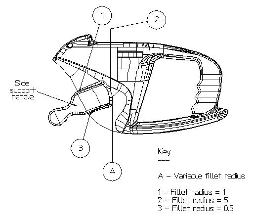

Vous pouvez utiliser des bulles pour étiqueter le modèle pour montrer les détails. Une légende est fournie dans le coin inférieur droit expliquant le code de chaque bulle :
Vous pouvez voir sur cet exemple qu'il y a différent types de bulles que vous pouvez créer.
