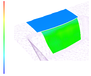

Cliquez pour voir la déviation de la surface créée depuis le maillage sous-jacent. Créez la surface en choisissant des points de contour sur le maillage. L'exemple suivant montre les déviations sur tangente créées de la surface sur le maillage sous-jacent:

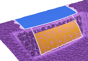

Cliquez pour activer si les triangles couverts par la nouvelle surface sont montrés ou masqués. |
