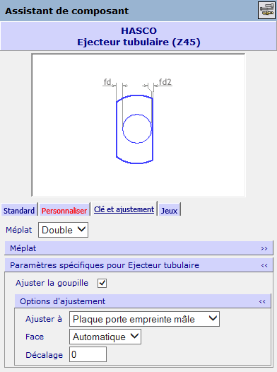

L'onglet Clé et ajustement affiche les paramètres pour les goupilles à simple ou double méplat qui sont disponibles pour les éjecteurs simples, épaulés, à lame et tubulaires. Les paramètres qui sont affichés sont spécifiques au type de composant que vous créez.
Les marqueurs de paramètres concernent les dimensions sur le graphique de la boite de dialogue.
Méplat — Cliquez sur la barre colorée pour afficher les options.
Paramètres spécifiques pour Ejecteur simple/tubulaire/lame — Cliquez sur la barre colorée pour masquer les options.
Fonction — L'option que vous sélectionnez spécifie sur quel composant vous avez l'intention de position le composant. Sélectionnez une option dans la liste déroulante ou utilisez l'option par défaut (Sélectionné sur le modèle) pour choisir le composant sur le modèle.
