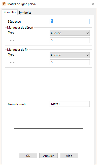

Utilisez l'onglet Pointillés de la boite de dialogue Motifs de ligne perso pour créer des motifs de lignes en pointillés :

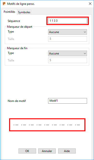

Séquence — Entrez la séquence de ligne. Par exemple, 1 1 3 3 crée un motif où le stylo est en bas pour une unité, en haut pour une unité, en bas pour 3 unités et en haut pour 3 unités. Ce motif est répété dans la ligne.
Marqueur de départ et Marqueur de fin — Ajoute un marqueur au départ ou à la fin de la ligne.
Type — Sélectionnez le marqueur que vous voulez ajouter à l'extrémité du motif de ligne. Il y a des marqueurs standards dans la liste, plus toutes les définitions de symbole enregistrées dans le modèle. Les définitions de symbole sont préfixées de *. Cela vous aide à distinguer les marqueurs standard des marqueurs perso.
Taille — Spécifie la taille du marqueur.
Nom de motif — Entrez un nom unique pour le motif de ligne.
La fenêtre graphique montre le motif de ligne quand vous le définissez.
OK — Crée le motif de ligne et l'ajoute au sélecteur de motif de ligne. Un nouveau style est également créé en utilisant ce motif et reçoit un nom par défaut.
