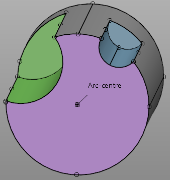

Quand vous modélisez des solides, les points d'accrochage sont automatiquement calculé pour les points géométriques suivants :
Les points d'accrochage deviennent visibles quand vous entrez en mode création de solide.
