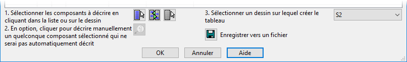

La moitié inférieure de la boite de dialogue de tableau contient des instructions et des options pour l'application de bulles et d'étiquettes aux éléments dans les dessins qui sont sélectionnés pour le tableau:
— Sélectionnez tous les éléments de la liste.
— Inversez la sélection de la liste.
— Effacez la sélection dans la liste.
— Cliquez pour créer des bulles manuellement pour les éléments sélectionnés. La boite de dialogue Eléments d'étiquette s'affiche. Utilisez cette boite de dialogue pour changer le nom des séries d'étiquettes qui sont utilisées lors de l'ajout de bulles manuellement.
ou cliquez sur Enregistrer vers un fichier pour enregistrer le tableau en utilisant la boite de dialogue Enregistrer sous.
