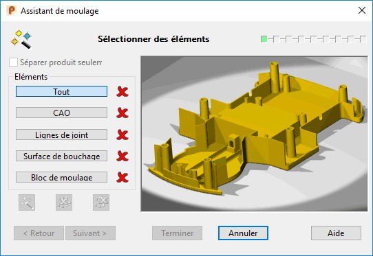

La page Sélectionner les éléments de l'assistant de moulage vous permet de choisir les éléments à utiliser dans l'assistant.
L'image sur la droite de l'assistant montre une pièce d'exemple. L'image change pour illustrer les types d'éléments que vous devriez sélectionner de votre propre pièce quand vous sélectionnez une option.
Si vous choisissez des éléments avant de lancer l'assistant, ils sont automatiquement classifiés dans des catégories. Vous pouvez alors changer cette classification. Vous pouvez utiliser Ctrl+A pour sélectionner tous les éléments qui correspondent avec la sélection d'éléments sur la page Assistant de moulage étape 1 - Sélectionner des éléments. Pour utiliser cet élément, vous devez rendre l'arrière-plan actif en cliquant sur la fenêtre en dehors de l'assistant.
