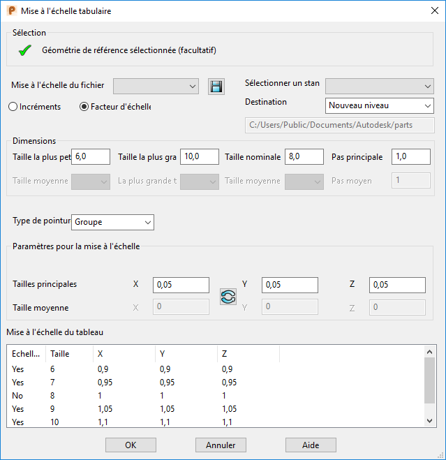

    La boite de dialogue Pointure tabulaire s'affiche :
  3. Sélectionnez, éventuellement, la géométrie de référence à partir de laquelle vous voulez créer les pointures.
    Généralement, le classement devrait être effectué à partir des dimensions internes d'une chaussure, plutôt que de l'extérieur. Cependant, si aucune géométrie de référence n'est spécifiée, la pointure est faite en se basant sur la taille générale de la géométrie de chaussure.

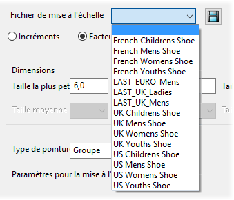

  4. Sélectionnez un fichier de pointure dans la liste déroulante :

  6. Choisissez une option de définition de pointure pour spécifier comment les facteurs de mise à l'échelle sont exprimés dans les zones Paramètres pour la mise à l'échelle et Tableau de mise à l'échelle. Sélectionnez :
    • Incréments pour spécifier les incréments de pointure par mesure.
    • Facteurs d'échelle pour spécifier l'incrément de pointurepar facteurs d'échelle par rapport à la taille nominale de la chaussure.
  7. Sélectionnez une norme en utilisant la liste déroulante :

  8. Sélectionnez la destination et la méthode pour enregistrer le modèle de pointure, par :
    • Nouveau niveau — Sélectionnez cette option pour enregistrer chaque taille sur un nouveau niveau sur le modèle existant.
    • Symétriser les niveaux puis grouper — Sélectionnez cette option pour enregistrer chaque pointure dans un groupe, les niveaux existants sont conservés.
    • Modèle et niveaux actuels — Sélectionnez cette option pour enregistrer les tailles dans le modèles et les niveaux existants. Bien que cette option vous permette de voir toutes les tailles ensembles, le résultat peut sembler encombré si vous générez beaucoup de tailles :
    • Nouveau modèle — Sélectionnez cette option pour enregistrer chaque taille dans un nouveau modèle. Le nom du fichier utilise le format Graded_size_XX.psmodel, avec XX étant la pointure.
  9. Utilisez la zone de tailles de la boite de dialogue pour définir :
    • Taille la plus petite — Entrez la taille de la forme de chaussure la plus petite à créer.
    • Taille la plus grande — Entrez la taille de la forme de chaussure la plus grande à créer.
    • Taille nominale — Entrez la pointure sur laquelle vous voulez baser la mise à l'échelle.
    • Pas principal — Entrez la taille de pas pour les pointure. Par exemple, pour créer des pointures 10, 10,5 et 11, entrez 0,5.

  10. Sélectionnez un type de pointure dans la liste déroulante :
    • Groupe — Utilisez le taille de groupe pour agrandir ou rétrécir la chaussure par une gamme de facteurs d'échelle, incluant les facteurs d'échelle perso (en X, Y et Z), des plans de pointures standard (en utilisant la liste de norme ou des pointures de groupe arithmétique.
    • Groupe arithmétique — Utilisez une pointure de groupe arithmétique pour tailler des chaussures par incréments de longueur perso.
    • Zone — Utilisez le taillage de zone pour tailler les chaussures (ou les bottes) de telle façon que différentes portions d'une chaussure, connues sous le nom de zones, soient mises à l'échelle par différentes valeurs (ou fixe si non-mis à l'échelle) avec des fusions lisses entre elles.
  11. Utilisez la zone de paramètres pour la mise à l'échelle pour définir les incréments ou les facteurs de mise à l'échelle pour le taillage :
    • Tailles principales — Entrez les valeurs X, Y et Z utilisées pour calculer les facteurs d'échelle ou les incréments à utiliser pour créer les tailles principales. Si l'option de pointure par groupe arithmétique a été sélectionnée, entrez les valeurs de longueur et de périmètre.
    • Demi-tailles — Entrez les valeurs X, Y et Z utilisées pour calculer les facteurs d'échelle ou les incréments à utiliser pour créer les demi-tailles. Si l'option de pointure par groupe arithmétique a été sélectionnée, entrez la valeur de périmètre.

  12. Utilisez la table de mise à l'échelle pour voir toutes les informations de pointure et de taille pour les gammes de pointures. Double-cliquez sur une cellule du tableau pour éditer sa valeur. La table de pointure contient les colonnes suivantes :
    • Mise à l'échelle — Cette colonne indique si la taille est définie par mise à l'échelle. Toute pointure qui est définie par mise à l'échelle est marqué par un Oui par défaut, sauf la taille nominale. Pour omettre une taille en particulier, double-cliquez sur la cellule de mise à l'échelle pour la ligne de la pointure et sélectionnez Non.
    • Taille — Cette colonne affiche toutes les tailles qui tombent dans la gamme définie par la section de tailles.
    • X — Cette colonne affiche les données de mise à l'échelle en X pour la pointure sélectionnée. Si vous avez sélectionnez une géométrie de référence et que le type de pointure est définit sur Incréments, cette valeur est la position relative à la géométrie de référence.
    • Y — Cette colonne affiche les données de mise à l'échelle en Y pour la pointure sélectionnée. Si vous avez sélectionnez une géométrie de référence et que le type de pointure est définit sur Incréments, cette valeur est la position relative à la géométrie de référence.
    • Z — Cette colonne affiche les données de mise à l'échelle en Z pour la pointure sélectionnée. Si vous avez sélectionnez une géométrie de référence et que le type de pointure est définit sur Incréments, cette valeur est la position relative à la géométrie de référence.
