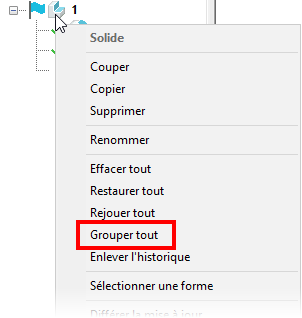

- Grouper les formes — Sélectionnez cette option pour créer un groupe de formes quand vous :
- créez, de façon séquentielle, cinq formes ou plus du même type.
- sélectionnez des formes individuelles dans l'arborescence et que vous sélectionnez Grouper tout dans le menu de l'arborescence de solide.
- sélectionnez des formes individuelles sur le modèle et que vous sélectionnez Grouper tout dans le menu de l'arborescence de solide.

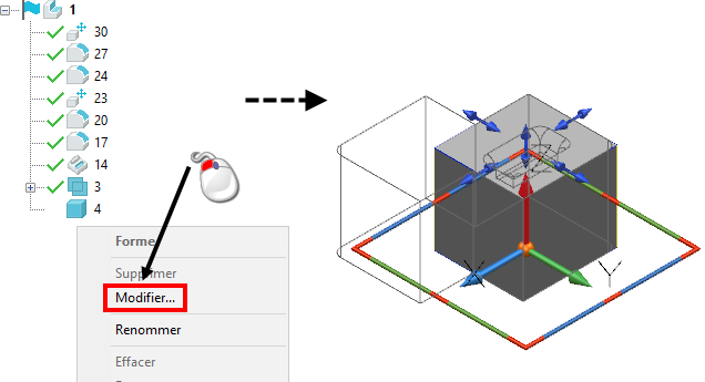

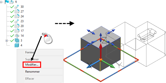

- Editer les formes en positions transformées — Sélectionnez cette option pour éditer une forme dans sa position transformée. Donc, si vous avez déplacé un bloc booléen, le bloc est édité dans la position actuelle.
- Si Editer les formes en positions transformées est désélectionné, la forme est éditée dans sa position avec que la transformation n'ai été appliquée. Donc, si vous déplacez un bloc booléen, le bloc est édité dans sa position d'origine.
