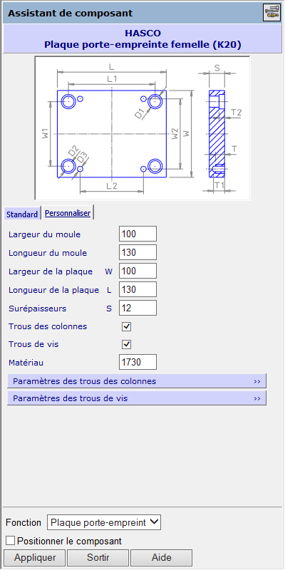

Utilisez les options sur l'onglet Personnaliser pour changer les dimensions standard :
Utilisez les options comme Largeur de plaque, Longueur de plaque et Epaisseur pour changer les dimensions. Les paramètres exacts qui sont affichés dans l'onglet Personnaliser reflètent le type de composant que vous définissez.
Matière — Sélectionnez le numéro standard international pour la matière à utiliser.

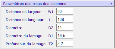

Cliquez sur la barre colorée pour révéler les cases :
Spécifiez les paramètres puis cliquez à nouveau sur la barre colorée pour masquer les cases.
Fonction — L'option que vous sélectionnez spécifie sur quel composant vous avez l'intention de position le composant. Sélectionnez une option dans la liste déroulante ou utilisez l'option par défaut (Sélectionné sur le modèle) pour choisir le composant sur le modèle.
Positionner le composant — Sélectionnez cette option et cliquez sur Appliquer sur la page du navigateur pour ajouter l'élément dans l'assemblage. Vous pouvez ensuite le positionner en utilisant les techniques suivantes de la modélisation d'assemblage.
Liaison plane — Elle est indiquée par une flèche. Si vous maintenez le curseur sur cette liaison, la liaison sur le nouveau composant est alignée sur le même plan que la liaison existante. Quand vous cliquez avec la souris, le nouveau composant est placé à la position du curseur et est alignée avec cette liaison plane.
Liaison axe — Elle est indiquée par une flèche avec un cercle à sa base. Si vous maintenez le curseur sur cette liaison, la liaison sur le nouveau composant est fixée sur cette liaison axe. Si vous cliquez avec la souris n'importe où sur l'écran et que vous ne survolez pas une autre liaison, le nouveau composant est accroché sur cette liaison axe.
