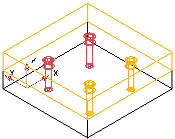

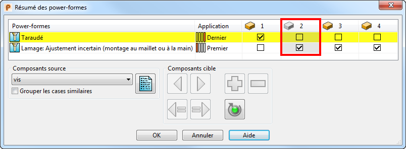

Vous pouvez utiliser la boite de dialogue Résumé des power-formes pour confirmer que les power-formes seront générées uniquement pour les cibles sélectionnées :
Toute intersection indisponible, où les power-formes ne seront pas générées sont affichées en gris :
