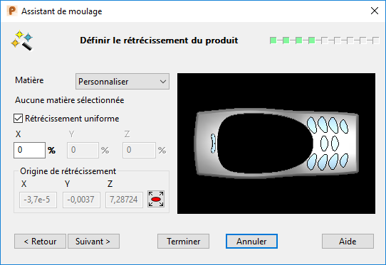

La page Définir le rétrécissement du produit vous permet de spécifier le facteur de rétrécissement du produit et une origine de rétrécissement.
Le facteur de rétrécissement est la valeur avec laquelle le moule augmente pour permettre le rétrécissement.
C:\Program Files\Autodesk\PowerShapexxxxx\file\diewizard
avec xxxxx étant le numéro de version de PowerShape et C étant le disque dur sur lequel PowerShape est installé. Vous pouvez éditer ce fichier à vos exigences.
Les coordonnées en X, Y et Z de l'origine de rétrécissement sont affichées. Les coordonnées sont relatives au plan de travail actif.
pour changer l'origine de rétrécissement.
Sélectionnez une nouvelle origine de rétrécissement en cliquant sur le modèle ou en spécifiant l'emplacement dans la boite de dialogue Position
