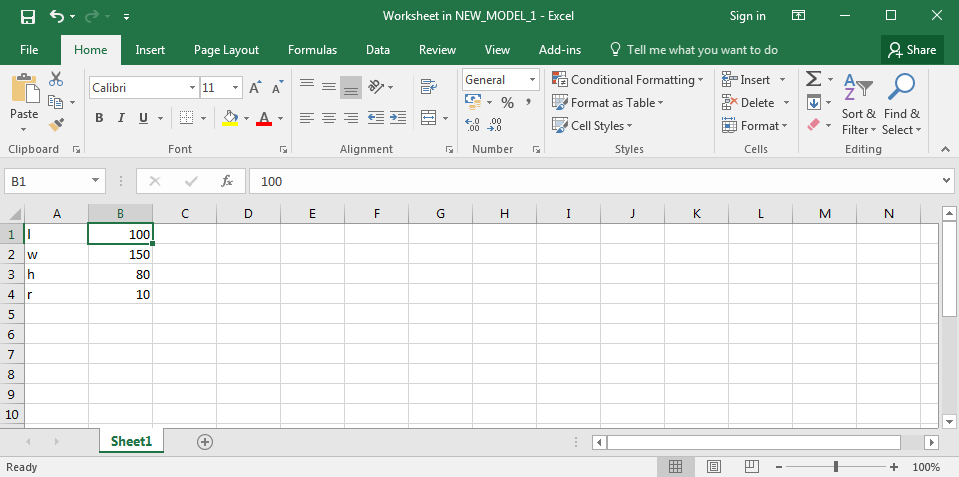

pour modifier le tableur. Un tableur Microsoft Excel s'affiche.
L'exemple ci-dessous montre les noms de paramètre entrés dans la colonne A et leur valeurs entrées dans la colonne B.
