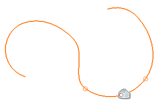

Quand le curseur intelligent est activé, les objets sont mis en évidence quand vous déplacez le curseur sur eux. Cela montre quel élément peut être sélectionné si vous cliquez à cet endroit.
Les deux points clés les plus proches du curseur sur une courbe sont mis en évidence et sont affiché par des petits cercles quand vous déplacez le curseur au-dessus. Les marqueurs de point-clé s'affichent en modes de création et d'édition.
Quand plusieurs éléments sont sous le curseur et qu'un d'entre eux est sélectionné, le curseur intelligent met en évidence l'élément suivant de la base de données à cette position. Un clic désélectionne l'élément sélectionné, sélectionne l'élément mis en surbrillance et met en surbrillance le suivant. Cela vous permet de sélectionner le bon élément à partir d'un groupe.
Vous pouvez également cliquer avec le bouton droit pour afficher le menu de l'élément et cliquer sur Sélection suivante pour sélectionner l'élément suivant.
Quand vous commencez à faire glisser un élément, un groupe d'éléments ou une poignée d'édition d'un élément, le curseur renvoie des informations à propos des points auxquels vous pouvez vous accrocher.
Le curseur intelligent :
