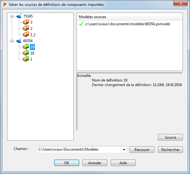

Utilisez cette boite de dialogue pour changer le modèle source pour une définition de composant importée :
Modèles source — L'arborescence montre la liste des modèles source, avec leur définitions de composant importées associées. Les icônes sur la gauche représentent la définition importée et celles sur la droite représentent la définition dans le modèle source. Si le lien entre celles-ci est rompu (par exemple, si la définition de composant dans le modèle source a été renommée ou effacée), l'icône est changée pour indiquer le problème
Actuel : Cela affiche les informations à propos
Chemin — Sélectionnez un chemin d'accès dans la liste déroulante ou entrez un chemin d'accès dans la case.
Parcourir — Affiche la boite de dialogue Choisir le chemin d'accès des modèle source. Le chemin d'accès que vous choisissez dans cette boite de dialogue sera transféré à la liste déroulante Chemin quand vous cliquez sur Sélectionner.
Rechercher la source — Commence la recherche pour les modèles source, en utilisant le chemin d'accès que vous avez sélectionné dans Chemin. Tout modèle source qui a été trouvé est ajouté à la liste dans la fenêtre Modèles source.
Définir en tant que source — A partir de la liste affichée dans la fenêtre Modèles source, sélectionnez le modèle source approprié pour la définition et cliquez sur Définir en tant que source.
OK — Le modèle source sélectionné est lié aux définitions correspondantes.
