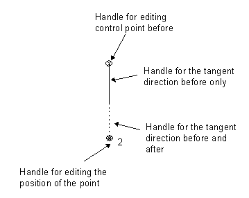

Les poignées de tangente et de magnitude vous permettent d'éditer les directions et la magnitude de tangente de la courbe. Quand vous faites glisser ces poignées, la valeur de magnitude s'affiche à l'écran. Pour éditer uniquement la magnitude, faites-glisser la poignée de façon à ce qu'elle n'oscille pas de plus de 5
de chaque côté de la direction d'origine. Les déviations plus grandes que cela entraînent également le changement de la direction de la tangente.
Si vous regardez attentivement la poignée de direction de tangente, qui est la ligne entre le point de courbe est le point de contrôle, vous remarquerez qu'il y a deux couleurs.
La moitié la plus proche du point de contrôle modifie seulement la direction de tangente avant (ou après) le point, alors que l'autre moitié modifie la direction avant et après le point. Quand ces poignées sont glissées, la magnitude reste constante.
Si vous cliquez ou faites glissez la poignée pour la direction de tangente avant et après, alors la poignée de direction de tangente de l'autre côté du point est forcée de s'aligner avec la poignée sélectionnée.
