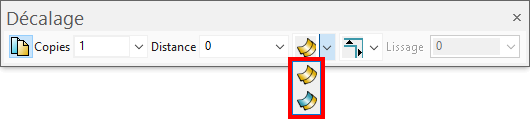

Pour spécifier comment traiter les discontinuités quand vous décalez des surfaces, sélectionnez une des options suivantes sur la barre d'outils de décalage :

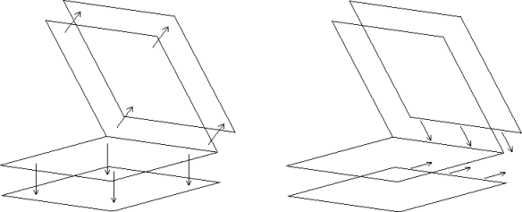

conserve toute discontinuité de surfaces pendant la création du décalage de surface :
sépare la surfaces aux discontinuités pendant la création du décalage. La surface décalée deviendra un solide, même si vous avez commencé avec une surface.Les arêtes aux discontinuités sont étendues jusqu'à ce qu'elles se croisent :
Un solide est créé à partir de l'ensemble des surfaces décalées :

Pour spécifier comment traiter les discontinuités quand vous décalez d'autres éléments, sélectionnez une des options suivantes sur la barre d'outils de décalage :
conserve toute discontinuité dans les éléments qui sont décalés :
arrondi toute discontinuité quand les éléments sont décalés :
