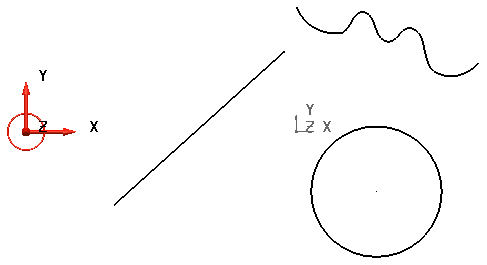

Pour créer un plan de travail temporaire :
sur la barre d'état.
Le plan de travail temporaire est dessiné en rouge (en blanc quand il est sélectionné).
Vous ne pouvez avoir qu'un seul plan de travail temporaire dans un modèle. Vous pouvez le déplacer en le faisant glisser, mais vous ne pouvez pas l'éditer de façon normale.
Le plan de travail temporaire est effacé quand vous :
