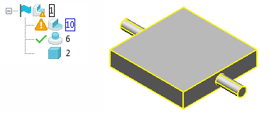

Si une forme n'est plus valide, elle est effacée du solide et l'icône de forme effacée par erreur
apparaît à côté de son icône dans l'arborescence. Par exemple, si vous éditez une forme de découpe et que vous spécifiez une profondeur qui ne découpe pas le solide, un icône de forme effacée par erreur
apparaît.
Vous pouvez cliquer sur l'icône de forme effacée par erreur
pour trouver pourquoi la forme n'est pas valide.
Remarque : Vous ne pouvez pas éditer une forme effacée, mais vous pouvez éditer une forme effacée par erreur.

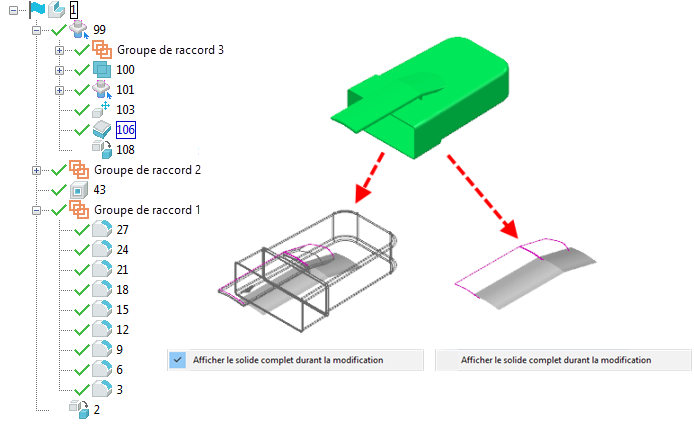

- Afficher le solide complet pendant la modification — Utilisez cette option pour afficher le solide complet pendant la modification de la forme. Cela signifie que vous pouvez voir les formes qui sont plus haut que l'arborescence du solide quand vous modifiez une forme. Cette option est sélectionnée par défaut. L'exemple ci-dessous montre l'effet de l'utilisation de cette option lors de l'édition du solide épaissi 106.

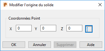

- Origine du solide — Sélectionnez cette option pour afficher la boite de dialogue Modifier l'origine du solide :
Utilisez cette boite de dialogue pour définir un point de référence pour un solide, à utiliser comme un point de référence pendant la pointure.
