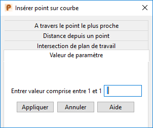

Pour ajouter un nouveau point à une courbe :
Valeur de paramètre — pour insérer un point à une valeur de paramètre spécifique.

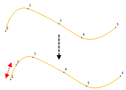

Par exemple, pour ajouter un nouveau point à mi-chemin entre les points 1 et 2 :
Par exemple, saisissez une valeur de 1,5. Il s'agit de la valeur paramétrique à mi-chemin entre les points 1 et 2.
Le nouveau point est ajouté à mi-chemin entre les points 1 et 2. Ce point est numéroté 2 et le point 2 est renuméroté en 3. Le point 2 devient le point sélectionné :
A travers le point le plus proche — pour saisir un point sur la courbe la plus proche d'un point spécifié. Pour spécifier le point :
pour ouvrir la boite de dialogue Position, où vous pouvez utiliser des outils de saisie de position.
Distance depuis un point — pour entrer un point sur la courbe à une distance spécifiée du point actuellement sélectionné. Si aucun point n'est sélectionné, alors le point 1 est utilisé.
Par exemple, pour ajouter un nouveau point à 10 unités par rapport au point 1, entrez la distance à 10 :
