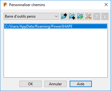

Utilisez la boite de dialogue Personnaliser chemins pour définir les chemins de recherche qui sont utilisé pour trouver des barres d'outils perso, les nomenclature, des tableaux, des raccourcis, des macros, des modèles et des électrodes. Vous pouvez ajouter, effacer et réorganiser les chemins d'accès qui sont parcourus pour chaque type.
Ajouter chemin en haut de la liste — Cliquez pour ajouter un nouveau chemin d'accès en haut de la liste.
Ajouter chemin en bas de la liste — Cliquez pour ajouter un nouveau chemin d'accès en bas de la liste.
Editer le chemin sélectionné — Cliquez pour éditer le nom du chemin d'accès.
Supprimer — Cliquez pour effacer le chemin sélectionné de la liste de chemin d'accès.
Déplacer vers le haut — Cliquez pour déplacer le chemin sélectionné vers le haut de la liste.
Déplacer vers le bas — Cliquez pour déplacer le chemin sélectionnée vers le bas de la liste.
