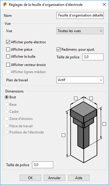

Cette boite de dialogue affiche les réglages pour les feuilles d'organisation individuelles et vous permet définir les options dans le fichier de configuration utilisant l'interface utilisateur. Pour l'afficher, cliquez sur le bouton en points de suspension
dans la boite de dialogue Contrôle de feuille d'organisation d'électrode.
Nom — C'est le nom de la feuille d'organisation dans la boite de dialogue Contrôle de feuille d'organisation d'électrode. Si le nom de la feuille est changée, le changement sera aussi effectué sur le nom de la feuille dans la boite de dialogue Contrôle de feuille d'organisation d'électrode. Vous pouvez rendre le changement de nom valide pour une électrode, une session d'électrode ou changer le nom par défaut en utilisant les options de la boite de dialogue Contrôle de feuille d'organisation d'électrode.
Vue — Si vous voulez configurer les réglages pour une vue particulière, sélectionnez la vue dans la liste. Le réglage Toutes les vues vous permet de changer les options par défaut.
Utilisez la zone de dimensions pour ajouter des dimensions pour les différents attributs de l'électrode :
Les dimensions qui peuvent être affichées sur le dessin dépendent de la direction de la vue. Vous pouvez définir ceci en sélectionnant une option dans le liste Vue.
Toutes les options suivantes correspondent aux options dans le fichier de configuration, electrode_setupsheets.con qui est situé dans :
C:\Program Files\Autodesk\PowerShapexxxxx\file\electrode
Si vous effectuez des changements sur ces options, le changement correspondant est également effectué au fichier de configuration, la boite de dialogue Contrôle de feuille d'organisation d'électrode contrôle comment ce changement est appliqué.
