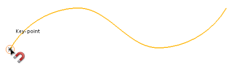

Utilisez l'option Point pour relimiter ou étendre un élément à un point. L'opération se comporte un peu différemment pour des éléments divers.
L'icône du curseur change pour un aimant et un cercle est dessiné sur l'extrémité ou l'arête à limiter.
S'il n'y a que deux courbes dans une direction particulière, alors vous ne pouvez pas relimiter dans cette direction à moins que vous ne glissiez l'extrémité de la surface.
Vous pouvez étendre des surfaces et des courbes soit linéairement, soit le long de leurs courbures.
