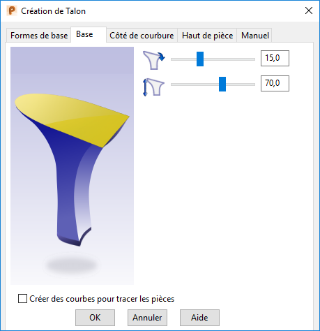

Utilisez l'onglet Base pour spécifier les paramètres associés avec la base du talon (affichés en jaune sur le schéma).
Angle — Entrez une valeur ou faites glisser le curseur pour augmenter ou diminuer l'angle de posture.
Hauteur — Entrez une valeur ou faites glisser le curseur pour augmenter ou diminuer la hauteur du talon.
Créer des courbes pour tracer les pièces — Sélectionnez cette option pour créer des courbes le long des arêtes du talon. Utilisez ces courbes pour créer des pièces sur le talon, tel qu'un protège-talon ou un effet de talon Louis sur l'avant du talon.
