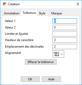

Cet onglet vous permet d'éditer la tolérance de la cote.
Chaque cote peut avoir deux valeurs de tolérance associées. Les valeurs de tolérance montrent la gamme dans laquelle chaque valeur de dimension peut varier.
Si vous êtes en mode création de cotation et que vous changez les valeurs de cette boite de dialogue, les valeurs sont stockées pour la session courante de la création de cotation.
Valeur 1 — Une valeur de l'intervalle.
Valeur 2 — Seconde valeur de l'intervalle.
Limiter et Ajuster — Entrez les codes de limite et d'ajustement ici. La tolérance pour les trous et les axes sont automatiquement ajoutés aux cotes.
Hauteur de caractère — Hauteur de texte des valeurs de tolérance.
Place de la décimale — Nombre de décimales que prend la valeur de tolérance.
Alignement — Vous pouvez éditer la tolérance pour afficher en trois formats.
et entrez 0,15 pour la Valeur 1 et -0,05 pour la Valeur 2, une cote est affichée comme celle montrée ci-dessous.
et entrez 0,1 pour la Valeur 1, une cote est affichée comme celle montrée ci-dessous.
, si vous entrez une Valeur 1 de 0,15 et une Valeur 2 de -0,05, une cote est affichée comme celle montrée ci-dessous.
Effacer tolérance — Ce bouton définit le contenu des boites Valeur 1 et Valeur 2 à zéro.
OK — Accepte les changements et ferme la boite de dialogue.
