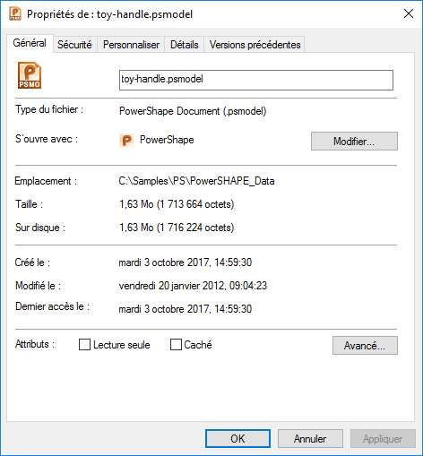

Vous pouvez trouver certaines informations à propos d'un modèle, sans l'ouvrir.
- Dans l'explorateur Windows, sélectionnez un psmodel.
- Cliquez avec le bouton droit sur le fichier de modèle et sélectionnez Propriétés. La boite de dialogue Propriétés s'affiche :
Les différents onglets affichent les informations enregistrées avec un psmodel. Par exemple :
- Date de création
- Nom d'application
- Le nom du modèle et sa description
- Utilisateur actuel comme l'auteur
- Version de PowerShape.
Quand vous ouvrez un psmodel, les informations suivantes sont lisibles depuis la boite de dialogue Fichier > Propriétés de l'explorateur de Windows et sont stockées par PowerShape :
- titre
- sujet
- auteur
- mots-clés
- commentaires
- dernière sauvegarde
- numéro de révision
- responsable
- informations de la société.
Ces informations peuvent être utilisées lors de la création de texte.
