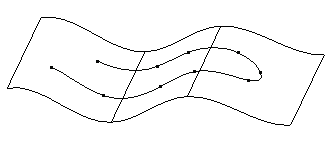

Quand vous créez une courbe de Bézier sur une surface, une relation est créée entre le point de courbe et la surface sur laquelle il se trouve. Cette relation est utile quand vous éditez le point et la surface.
Pour créer une courbe de Bézier sur une surface :
Le mot Dans est attaché au curseur quand le point saisi est projeté sur la surface et le mot Sur aux positions sur les courbes de surface.
Les points de courbe sur la surface ont les même tangentes que les points de surface sur laquelle ils se trouvent.
Dans l'exemple ci-dessous, vous pouvez voir que la tangence de la courbe correspond à la surface. Si vous voulez que la courbe suive la forme exacte de la surface, vous devez peut-être placer un point supplémentaire le long de la courbe.
Tout point de courbe, qui ne se trouve pas sur la surface, n'a aucune relation.
sur la barre d'outils d'accès rapide.La courbe peut maintenant être modifiée selon vos besoins.
