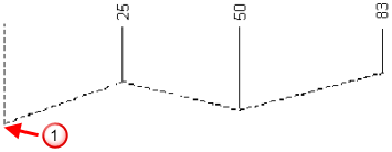

- Cotation en parallèle — un groupe de cotes mesuré à partir d'une origine commune à différentes extrémités :
Origine

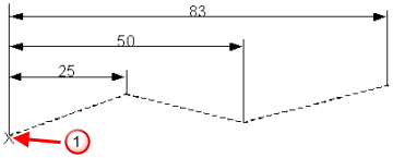

- Cotes superposées — un groupe de cotes créées le long d'un axe du plan principal du plan de travail actuel. Ces cotes mesurent les distances à partir d'une origine commune :
Point d'origine

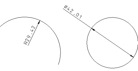

- Cotes de rayon/diamètre — mesurez le rayon ou le diamètre d'un arc ou d'un cercle :
