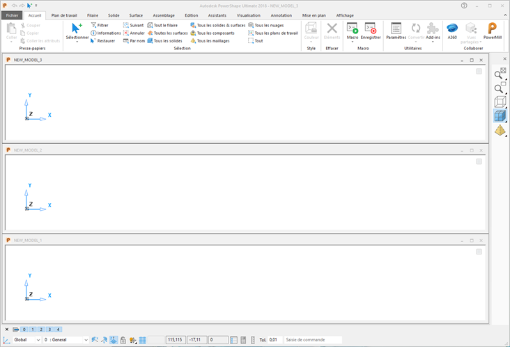

Cliquez sur cette option pour ouvrir une nouvelle fenêtre pour le modèle actif. Elle devient la fenêtre active et montre par défaut la vue de dessus du modèle. Vous pouvez changer la vue en utilisant les autres options de l'onglet Affichage.

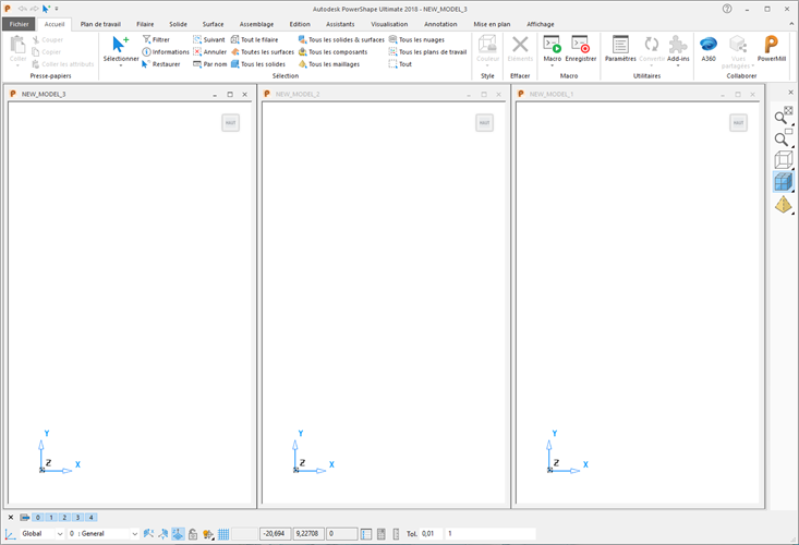

Utilisez le menu Arranger & Interchanger pour vous aider à gérer les fenêtres ouvertes. Il contrôle la façon dont elles sont affichées et laquelle est la fenêtre active. Sélectionnez parmi :
Vous pouvez redimensionner et déplacer les fenêtres de modélisation en mosaïque.
