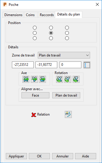

L'onglet Détails du plan vous permet de spécifier le plan de travail pour la forme.
Position — L'emplacement du plan de travail sur la forme est défini en utilisant ce volet.

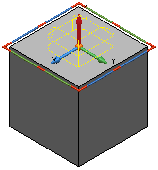

Le plan de travail par défaut est le centre de la forme.

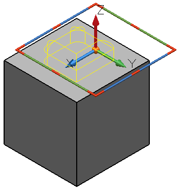

Sélectionner un réglage alternatif spécifie le plan de travail en conséquence. L'exemple ci-dessous spécifie le plan de travail au milieu de l'arête de gauche de la poche/saillie.
Détails — Le plan de travail pour la forme est définie en utilisant ces options. L'instrumentation de plan de travail habituelle est affichée tandis que cette page de la fenêtre est sélectionnée.
Relation —Spécifiez la position relative de la poche ou de la saillie par rapport au solide en sélectionnant le bouton Relation de forme de solide
