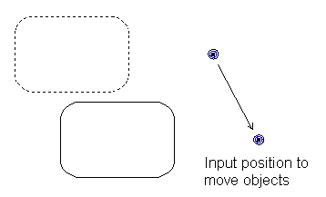

Pour copier des éléments et déplacer les copies par un décalage spécifié :
et entrez le nombre de copies que vous voulez dans la case Copies.
Si vous voulez seulement déplacer les éléments, ils sont déplacés relativement à l'origine de déplacement :

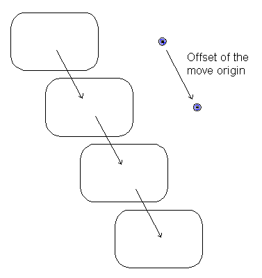

Si vous créez plusieurs copies, le décalage de l'origine de déplacement définit le décalage des copies entre chacune d'elles :
