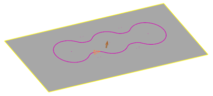

Vous pouvez créer un raccord entre un ensemble de surfaces et une courbe 3D. La courbe 3D peut être n'importe quel élément filaire, par exemple, une ligne ou une courbe composite.
L'icône
à côté de Primaire Surfaces se change en
dans la partie Sélection de la boite de dialogue.
Quand la courbe est sélectionnée,
se change en
à côté de Secondaire Filaire.
Une flèche s'affiche sur la courbe pour montrer le côté de la courbe sur laquelle le raccord est créé. Nous vous recommandons de vérifier le raccord en cliquant sur le bouton Aperçu. Si le raccord est sur le mauvais côté de la courbe, cliquez sur la flèche sur la courbe et prévisualisez à nouveau le raccord.
Le raccord se joint sans accroc à la surface.
