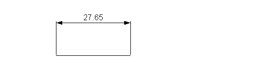

Quand vous créez une cote en cliquant sur un objet, la cote devient liée à l'objet. Si vous éditez la géométrie de l'objet, la cotation est également mise à jour.
Supposons que la cotation suivante est créée en cliquant sur la ligne :

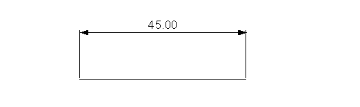

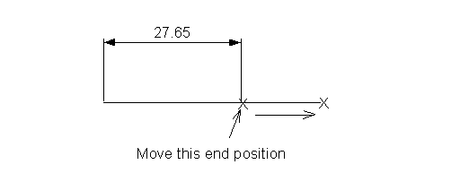

Quand une des extrémités de la ligne est déplacée :
La cotation est également mise à jour.
