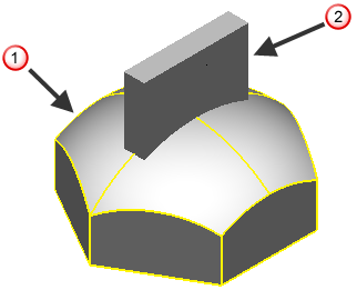

Cet exemple montre un solide actif
intersecté par un solide inactif
Dans cet exemple, le nouveau solide actif est donné ci-dessous :
