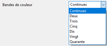

Si Afficher les erreurs de tolérance est désélectionné, sélectionnez le nombre requis de bandes de couleur dans la liste :

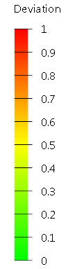

- Valeur maximum de l'intervalle d'erreur — Entrez une valeur dans le champ pour définir la valeur maximale de l'intervalle d'erreur. Dans l'exemple suivant :
- La valeur maximum de l'intervalle d'erreur est définie à 1.
- Les bandes de couleur sont continues.
