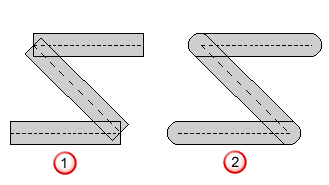

Vous pouvez utiliser la justification de ligne pour produire des coins vifs sur les boites carrées. Cependant, pour les coins non-orthogonales, la justification à gauche, à droite et au centre ne produit pas de coins nets. A la place, utilisez l'option extrémités arrondies pour résoudre ce problème :
Extrémités carrées
Extrémités arrondies.
Les lignes sur la droite ont des extrémités arrondies. Elles sont justifiées au centre et produisent des coins bien plus nettes que les lignes avec extrémités carrées sur la gauche.

dessine des extrémités arrondies sur les lignes sélectionnées. Toutes les lignes avec extrémités arrondies sont justifiées au centre. Leurs extrémités sont à l'intérieur du rayon de bout, comme montré ci-dessous.
