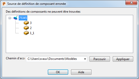

Si le modèle actuel contient des définitions de composant importées et que le modèle source a été effacé ou renommé, la boite de dialogue Source de définition de composant erronée s'affiche :
Chemin — Le chemin d'accès initial est cherché pour le modèle.
Parcourir — Utiliser la boite de dialogue Parcourir pour choisir le chemin d'accès pour le bon modèle source.
Appliquer — Le dossier spécifié est scanné. Si un modèle ou une définition de composant requise est trouvée dans ce dossier, il ou elle est retirée de la liste dans la boite de dialogue.
