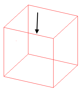

Une courbe composite est une frontière continue composée d'éléments, tels que des lignes, des arcs, des courbes et de des arêtes de surface. Vous pouvez aussi créer une courbe composite le long des arêtes d'un symbole triangulé ouvert (fichiers .stl ou .dmt).
Pour créer une courbe composite :
Le départ d'une courbe composite est marqué par un astérisque. PowerShape continue de sélectionner les éléments automatiquement entre les points de départ et d'arrivée, en commençant par celui le plus proche de l'endroit où vous cliquez :
