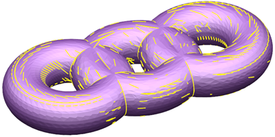

  1. Sélectionnez un maillage.
    Par exemple, sélectionnez le modèle de maillage ci-dessous :

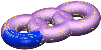

  4. Cliquez-glissez le curseur sur les zones du modèle que vous voulez sélectionner.
    Les triangles se trouvant dans la distance spécifiée sont sélectionnés et mis en surbrillance en bleu.
    Les exemples ci-dessous montrent la différence entre la possibilité de cliquer-glisser dans PowerShape 2018 et le clic unique restreint dans les versions précédentes de PowerShape :
    PowerShape 2018 Versions précédentes de PowerShape
    Cliquer-glisser vous permet de faire une sélection composée de plusieurs zones de triangles continues.
    Un simple clic vous restreint à sélectionner une seule zone de triangle.
