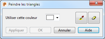

  4. Cliquez sur Outils de maillage > Triangles > Peindre pour afficher la boite de dialogue Peindre les triangles :
  5. Sélectionnez la couleur avec laquelle vous voulez peindre les triangles :
    • Cliquez sur et sélectionnez une couleur sur la palette. Sinon, sélectionnez Autre pour afficher la boite de dialogue de couleurs et créez une couleur perso en spécifiant les valeur de teinte, de saturation, de luminosité de rouge de vert et de bleu.
    • Cliquez sur le bouton Choisir couleur pour utiliser une couleur déjà dans le maillage. La couleur choisie s'affiche dans la case Utiliser cette couleur.
  6. Cliquez sur Appliquer pour peindre les triangles sélectionnés.
    La boite de dialogue reste ouverte pour d'avantage de procédures de peinture de triangles.
  7. Répétez les étapes 2, 3, 5 et 6 pour sélectionner et peindre plus de triangles.
  8. Si nécessaire, utilisez le bouton Supprimer la couleur pour retirer la couleur des triangles sélectionnés.
  9. Quand vous avez terminé la peinture des triangles, cliquez sur OK pour enregistrer les changements et fermer la boite de dialogue.
    Remarque : Annuler efface les changements non-appliqués et ferme la boite de dialogue.
