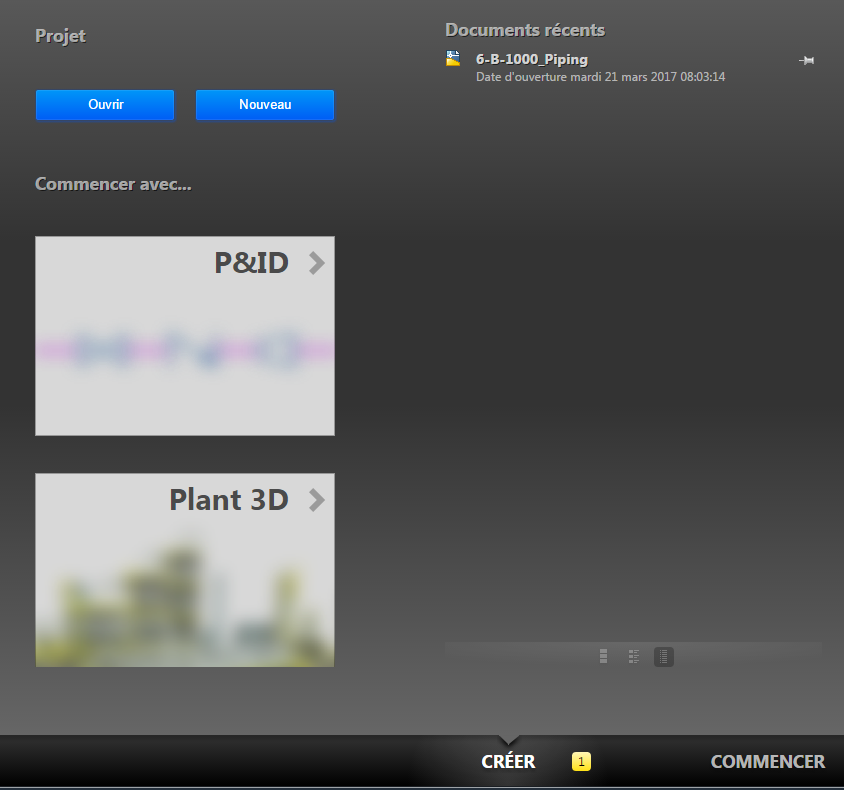

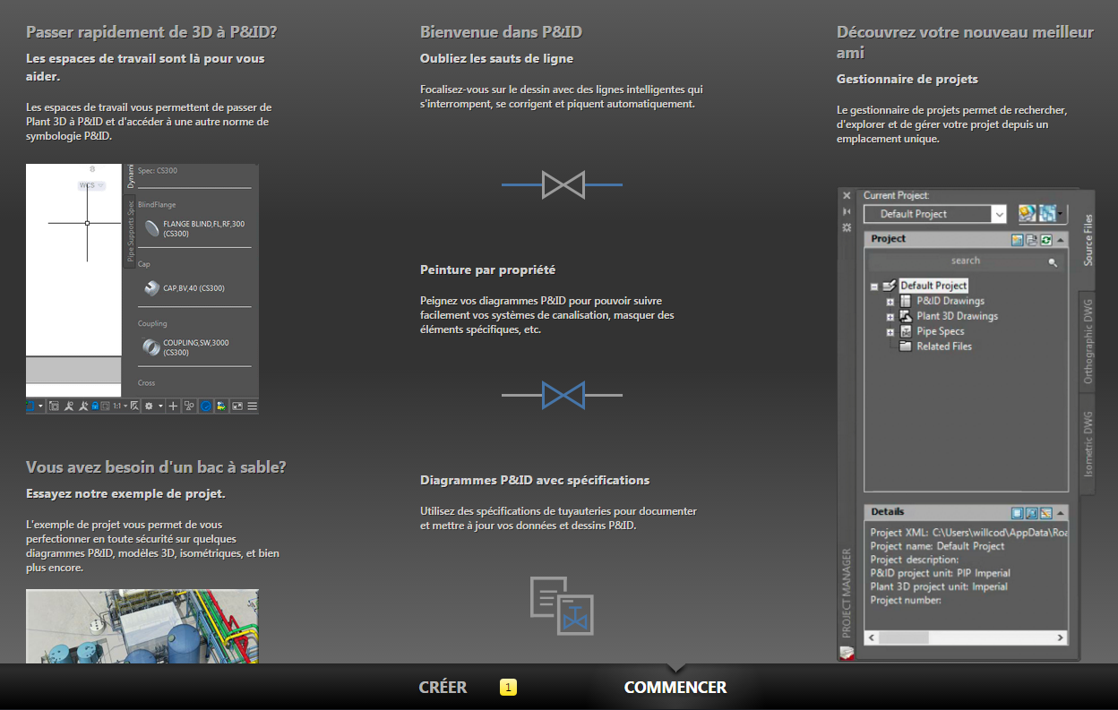

Onglets Créer et Mise en route – Ces sections ont été mises à jour de manière à inclure les sélections des espaces de travail Plant 3D et PID avec des informations propres à chacun d'eux.
Onglet Créer
Onglet Mise en route de P&ID
