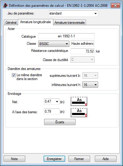

L'onglet Armature longitudinale permet de définir les paramètres des armatures longitudinales d'une barre BA conformément à la norme Eurocode 2 (ancienne version de la norme ENV 1992-1-1 avec des Documents d'Application Nationale différents et norme EN 1992-1-1:2004 avec des Annexes nationales différentes).
Armature théorique poutres/poteaux BA - options
Paramètres de calcul pour ouvrir la boîte de dialogue Paramètres de calcul, puis cliquez sur
Les barres sont répertoriées en unités de diamètre métriques pour les armatures supérieures/inférieures. Les diamètres de barres peuvent être différents pour l'armature supérieure et inférieure d'une poutre. De même, un poteau peut avoir une armature le long des bords h et b.
Si vous voulez utiliser les mêmes diamètres pour tout l'élément, l'option Le même diamètre dans la section doit être sélectionnée.
L'enrobage peut être calculé net de l'armature inférieure ou à l'axe des barres. Les valeurs de l'enrobage sont converties automatiquement.
Cliquez sur Ecarts pour spécifier les valeurs d'écart de l'enrobage.
